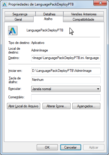

  2. Crie uma ou mais implementações de pacote de idioma do Inventor usando o instalador de pacote de idioma.
A linha de destino do atalho da implementação de pacote de idioma pode ser anexada facilmente a um script de uma instalação na maioria das ferramentas de administração de rede, como a Microsoft SCCM. Isto pode ativar implementações eficazes de múltiplos idiomas do Inventor até mesmo nas redes das maiores empresas
