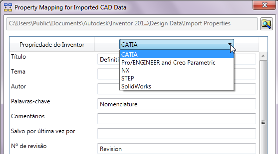

  2. Na caixa de diálogo Mapeamento de propriedades para dados de CAD importados, clique no menu suspenso e selecione o formato para o qual deseja mapear as propriedades padrão do Inventor. Quando a ferramenta de mapeamento de propriedades é iniciada a partir da caixa de diálogo Importar, o formato padrão é definido automaticamente como o formato do arquivo que está sendo importado.
  3. Adicione ou edite os valores das caixas de texto da propriedade como desejar. Se quiser inserir vários valores, separe-os com ponto e vírgula (;).
  4. Clique em Salvar para salvar os valores de propriedade modificados no mapeamento atualizado.
