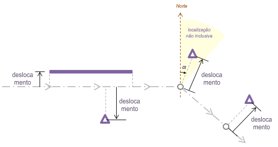

O deslocamento é a distância perpendicular de um ponto a partir do eixo. Inclui os seguintes componentes:
Um ativo é um recurso atribuído a um eixo e pode ser localizado usando a medida de referenciamento linear e o deslocamento. Ativos de ponto pertencem a classes de recurso do ponto. Ativos de linha pertencem a classes de recurso de LineString.
