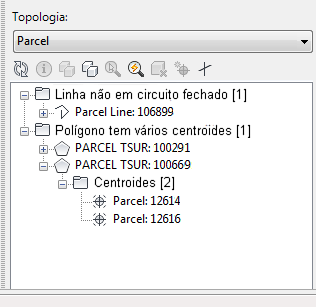

A caixa de diálogo Verificador de topologia de área lista todos os erros de topologia detectados no navegador de recursos.
Atualiza o navegador de topologia, caso tenha sido reparado.
Realce o recurso selecionado no desenho.
Efetua o zoom no recurso.
Abre a forma da classe de recurso e exibe informações de recurso.
Remove o recurso do banco de dados.
Cria centroides ausentes para o polígono selecionado. Desativado, se nenhum centroide estiver ausente.
Localiza linhas de intersecção que não foram detectadas pela verificação da topologia padrão. Este comando é para casos raros, nos quais a intersecção de linhas não causam polígonos inválidos. A execução do comando pode levar um longo tempo, então ele foi separado do padrão de verificação.
Efetua o zoom no recurso selecionado. Selecione esta opção para ativar o zoom automático ao clicar em um objeto.
