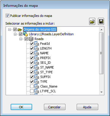

  2. Clique na guia Saídapainel Exportar para DWF/PDFOpções de exportação para DWF/PDF(MAPDWFOPTIONS).
  3. Na caixa de diálogo Informações do mapa, selecione Publicar informações do mapa.
  4. Na caixa de diálogo Informações do mapa, expanda os itens na lista e selecione os itens Estradas e Lotes.
    É possível incluir e excluir as informações em qualquer nível.
    Observe que quando selecionar Estradas, tudo em Estradas é selecionado automaticamente.
  5. Para publicar as informações para um arquivo XML, clique no ícone do arquivo na parte superior direita da caixa de diálogo (Salvar). Especifique uma localização para o arquivo publicado. Clique em Salvar.
    A operação Publicar DWF usa o arquivo XML.
  6. Clique em OK na caixa de diálogo Informações do mapa.
