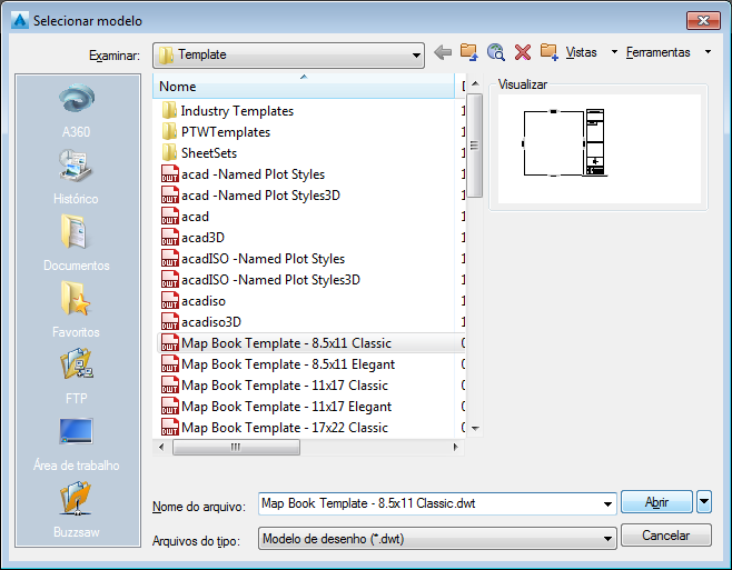

Para atribuir uma impressora ou uma plotadora para um modelo de livro de mapas
Abrir
Desenho. O AutoCAD Map 3D altera automaticamente para a pasta Modelo.
Role metade do caminho para baixo na lista de modelos e selecione o primeiro modelo de livro de mapas.
. Pesquisa

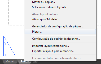

Clique com o botão direito do mouse na guia de layout para o livro de mapas e escolha Gerenciador de configuração de página.
