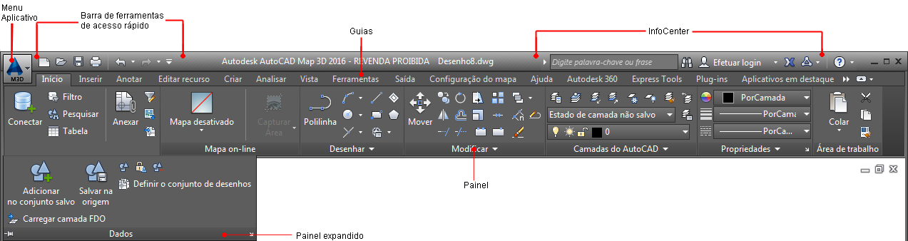

No AutoCAD Map 3D, as guias na parte superior da janela do aplicativo são chamadas de uma faixa de opções.
As guias são como menus horizontais. Clique em uma guia para ver os comandos associados a ela. Conjuntos de comandos relacionados são agrupados em painéis. Clique em um ícone de comando dentro de um painel para selecionar aquele comando. Miniaturas do painel que exibem uma seta para baixo contêm mais opções. Miniaturas do painel que exibem uma seta no canto inferior direito tem uma caixa de diálogo associada com a elas.
Use as técnicas a seguir ao trabalhar com a faixa de opções
Por exemplo, na guia Início no espaço de trabalho de Planejamento e análise, clique na seta para baixo no painel Dados.
Por exemplo, clique na seta de ângulo no painel Dados para ver a caixa de diálogo de Opções do AutoCAD Map 3D.
Por padrão, a faixa de opções alterna para a nova guia. Para prevenir que a faixa de opções seja alterada, no prompt de comando, digite ribboncontextselect.
O menu do aplicativo inclui o Campos de pesquisa e os comandos relacionados ao arquivo. Opções exibe a caixa de diálogo de Opções do AutoCAD, que controla as coisas como a cor do plano de fundo para mapas.
Para utilizar o menu do aplicativo
É possível visualizar documentos recentes como uma lista ordenada por tamanho, tipo ou data de acesso. É possível exibir ícones grandes ou pequenos ou imagens para a lista.
Coloque os comandos que utiliza com mais frequência na Barra de ferramentas de acesso rápido. É possível exibir a barra de ferramentas na parte superior da janela do aplicativo ou logo abaixo da faixa de opções.
Para personalizar a Barra de ferramentas de acesso rápido
Para continuar com este tour do AutoCAD Map 3D, vá para Localizando comandos
