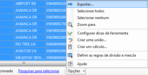

  2. Na Tabela de dados, clique com o botão direito do mouse na coluna mais à esquerda e, a seguir, clique em Selecionar tudo.
  3. Clique em Opções(na parte inferior da tabela) e clique em Exportar.
    Exporte as informações de propriedade a partir da Tabela de dados.
  4. Especifique um nome e um local para o arquivo e clique em Salvar.
