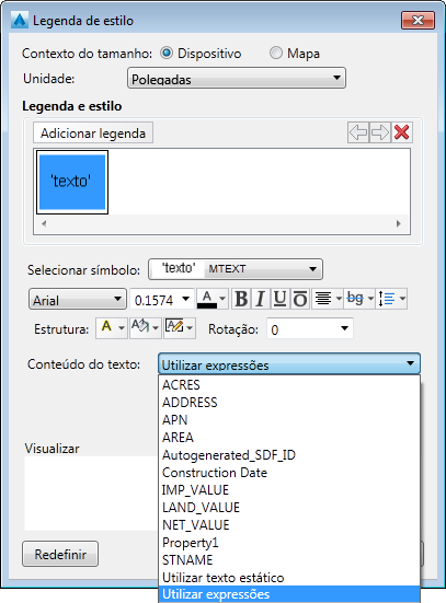

  2. Na caixa de diálogo Legenda de estilo, clique em Adicionar legenda.
  3. Em Conteúdo do texto, role para baixo para a parte inferior da lista e, a seguir, clique em Usar expressão.
    É possível utilizar uma expressão para determinar o texto para as legendas.
  4. Para criar a legenda de duas linhas, insira CONCAT (ENDEREÇO, '\P ', NOMEDARUA)
    O operador Concat combina várias propriedades e utiliza o argumento '\P ' para inserir uma quebra de linha.
    Nota: Para estilos avançados, utilize '\P ', mas para os estilos padrão, utilize '\n'. Assegure-se de utilizar o formato de maiúsculas e minúsculas a mostra.
  5. Valide a expressão.
  6. Clique em OK na janela Criar / modificar expressões.
  7. Clique em Aplicar e, a seguir, em Fechar na caixa de diálogo Legenda de estilo.
