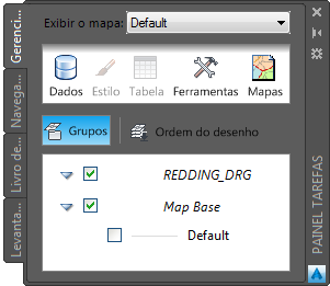

Para adicionar uma imagem para uma nova camada do Gerenciador de exibição
  1. Se o mapa CITY.dwg não estiver mais aberto, abra-o novamente.
  2. Na guia Gerenciador de exibição, do Painel de tarefas, clique em DadosAdicionar dados de desenhoImagem raster.
  3. Na caixa de diálogo Selecionar imagem, selecione a caixa de verificação ao lado de REDDING_DRG.
  4. Clique em OK.
    No Gerenciador de exibição, REDDING_DRG agora é listada como uma camada.
  5. No Gerenciador de exibição, clique com o botão direito do mouse na camada REDDING_DRG e clique em Renomear.
  6. Digite REDDING_RASTER e pressione Enter.
  7. Clique em Salvar.
  8. No Gerenciador de exibição, desmarque a caixa de seleção da camada REDDING_RASTER.
    A imagem raster não é mais exibida no desenho.
