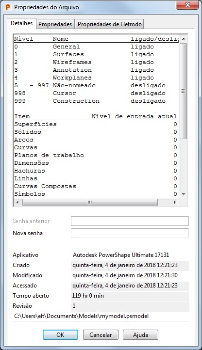

A guia Detalhes da caixa de diálogo Propriedades do Arquivo contém informações sobre níveis e objetos do modelo atual.
A página Detalhes exibe:
- Quais níveis estão ligados e desligados.
- Os níveis de criação atuais para objetos.
- O número de cada tipo de objeto presente no modelo.
- Os níveis em que os tipos de objeto estão.
- Os totais de objetos presentes em vários níveis.
Algumas informações são geradas automaticamente, inclusive:
- Detalhes sobre quando o modelo foi criado, modificado e acessado pela última vez. O tempo durante o qual o modelo esteve aberto também é incluído.
- Caminho do modelo.
OK — Fecha a caixa de diálogo e salva as alterações.
Dica: Para imprimir as informações, clique com o botão direito do mouse na lista e selecione Imprimir no menu de contexto.
Para salvar as informações, clique com o botão direito do mouse na lista e selecione Salvar para Arquivo.
