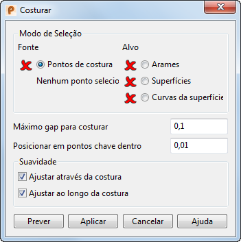

  2. Utilize as opções no diálogo como segue:
    Modo de Seleção
    • Origem — Selecione a opção Pontos de costura e clique nos pontos do item de origem que deseja costurar.
    • Nota: Se desejar costurar uma seleção de pontos na curva de origem, clique com o botão esquerdo do mouse nos pontos enquanto mantém pressionada a tecla Ctrl ou Shift para adicionar ou remover pontos. Os pontos selecionados são destacados. Caso nenhum ponto seja selecionado, todos os pontos da curva são costurados.
    • Alvo — Selecione o tipo de objeto alvo no qual deseja costurar os pontos e clique no alvo na janela gráfica.
    • Nota: Você não pode utilizar alvos que contenham uma mistura de superfícies e curvas, pois cada uma utiliza diferentes opções de costura.
    Dica: Ao costurar em uma superfície, você pode editar os ângulos de tangente ao longo da curva da superfície de origem para que correspondam aos da superfície alvo.
    • Máximo gap para costurar — Especifique o tamanho do maior gap a ser costurado. Se for necessário mover o ponto de costura por uma distância maior que esse valor, o ponto não será movido para o alvo.
    • Posicionar em pontos-chave dentro — Especifique o raio no qual um ponto de costura será posicionado em um ponto-chave do alvo.
      Se o alvo for uma curva de superfície, o ponto de costura pode ser posicionado num ponto chave que não necessariamente se encontre na curva da superfície alvo.
    Suavidade — Utilize estas opções para unir suavemente a superfície de origem a uma superfície alvo ou uma curva de superfície usando a costura, onde a curva selecionada da superfície de origem encontra o alvo.
    • Ajustar através da costura — Suaviza a curva selecionada no alvo, na direção oposta da curva selecionada no alvo.
    • Ajustar ao longo da costura — Suaviza a curva selecionada no alvo, na mesma direção da curva selecionada no alvo.

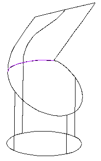

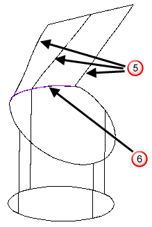

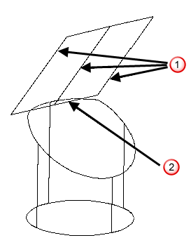

      Por exemplo, as curvas situadas através e ao longo da superfície de costura são mostradas abaixo:
      Se a opção Ajustar através da costura for selecionada, as curvas através da superfície serão unidas suavemente à superfície cilíndrica , mas a curva ao longo da superfície não será suavemente unida :
      Se a opção Ajustar ao longo da costura for selecionada, as curvas através da superfície não serão unidas suavemente à superfície cilíndrica , mas a curva ao longo da superfície será suavemente unida :
      Se ambas as opções forem selecionadas, as curvas ao longo e através da superfície serão unidas suavemente:
    • Prever — Exibe a superfície costurada conforme definido nas configurações da caixa de diálogo. Continue alterando as configurações até que esteja satisfeito com a pré-visualização da superfície costurada.
  3. Clique em Aplicar para salvar as alterações. Cada ponto de costura é movido para a posição mais próxima na superfície ou curva alvo.
  4. Clique em Cancelar para fechar o diálogo. Todas as alterações não aplicadas serão perdidas.
