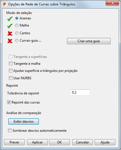

Para especificar opções de criação avançadas ao criar uma superfície usando a opção Rede sobre triângulos, clique em Avançado em Criador de Superfície para exibir a caixa de diálogo Opções de Rede de Curvas sobre Triângulos:
Utilize as opções na caixa de diálogo conforme descrito abaixo:

  2. Selecione as seguintes opções conforme apropriado:
    • Tangente à superfície para criar a superfície tangente às superfícies adjacentes de que as curvas selecionadas são dependentes.
    • Tangente à malha para criar uma superfície tangente à malha.

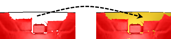

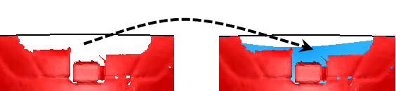

    • Ajustar superfície a triângulos por projeção. Utilize essa opção para projetar a superfície na curva conforme mostrado no seguinte exemplo:
      Selecionar essa opção é útil quando uma malha contém uma aresta danificada. Utiliza uma curva que transpõe o espaço na malha danificada, onde triângulos estão faltando. Quando a superfície é criada, essa opção faz com que a superfície seja projetada na curva criada.
      Se a opção não estiver selecionada (padrão), a aresta da superfície corresponde à aresta danificada da malha, como mostrado acima.
    • Usar NURBs cria uma superfície NURB em vez de uma power surface.
  3. Insira a Tolerância de repoint.

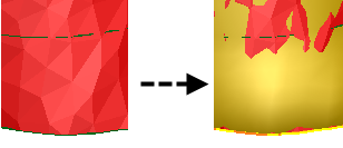

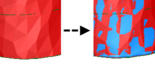

  4. Desmarque Repoint das curvas para criar uma superfície que corresponde precisamente aos triângulos, incluindo quaisquer triângulos que possam conter erros. No exemplo abaixo, cria uma superfície não-suave quase idêntica à malha.

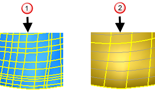

    Selecionar Repoint das curvas é recomendado se a curva apresentar muitos pontos aleatoriamente distribuídos. Repoint das curvas irá criar uma superfície mais suave, como mostrado abaixo:
    O diagrama a seguir mostra a construção de superfície que resulta das duas opções:
    Sem Repoint das curvas selecionado, todas as curvas internas da superfície são exibidas.
    Com Repoint das curvas selecionado, as curvas da superfície são uniformemente distribuídas como resultado do repoint.
    Nota: Repoint pode alterar a forma da curva fazendo com que a superfície desvie da geometria original.

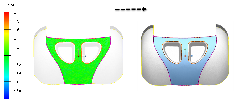

  5. Clique Ocultar desvios para exibir o modelo sem o mapa de cores.
    Se o mapa de cores não for exibido, clique em Exibir desvios para exibir os desvios e o mapa de cores.
  6. Por padrão, a opção Sombrear desvios automaticamente não fica selecionada. Selecione essa opção para alterar a configuração padrão quando o diálogo for exibido da próxima vez.
  7. Clique em Prever para visualizar os resultados. Se necessário, faça alterações e clique em Prever.
  8. Clique Aplicar para criar a superfície. O diálogo continua em exibição. Crie superfícies adicionais conforme necessário.
