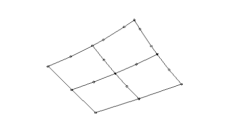

O PowerShape cria uma rede inicial de laterais e longitudinais com base no modelo de arames selecionado.
Considere o seguinte modelo de arames:

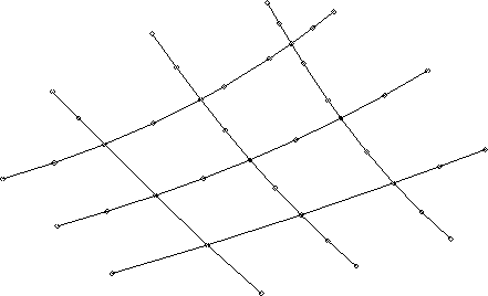

A rede inicial desse modelo de arames é mostrada abaixo:
Em seguida, o PowerShape verifica se cada ponto está situado na junção de uma lateral e uma longitudinal e adiciona curvas e pontos de superfície extras conforme necessário. O modo como o PowerShape faz isso depende da opção de ajuste de aresta selecionada. Você pode escolher entre as seguintes opções:

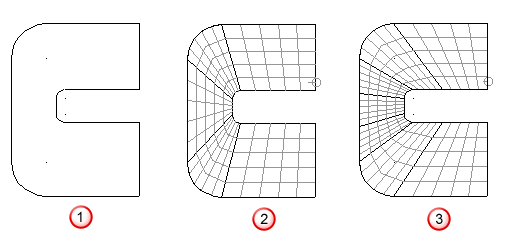

As imagens a seguir mostram o modelo de arames original
, as superfícies criadas com a direção da tangente
e as opções de comprimento do arco
. Com a opção de direção da tangente, os pontos são ajustados onde as direções de tangente são iguais.

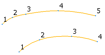

Se um ponto estiver posicionado a x% ao longo de um segmento, o PowerShape verificará se os pontos estão posicionados a aproximadamente x% ao longo dos segmentos correspondentes.
Selecione Repoint para redistribuir os pontos dentro de cada segmento, de modo que os segmentos tenham aproximadamente a mesma forma. Também são adicionados pontos para que cada curva tenha o mesmo número de pontos da curva com mais pontos.

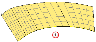

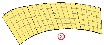

Por exemplo, considere o seguinte:
