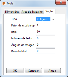

Diálogo Mola - Seção - Opções de Polígono
Quando você seleciona uma mola tipo Polígono na página Seção da caixa de diálogo Mola, são exibidas opções adicionais:
Número de lados — Especifique o número de lados da mola poligonal.

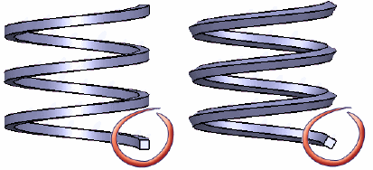

Ângulo de rotação — Especifique o ângulo de rotação da seção. O exemplo abaixo mostra duas molas sólidas poligonais de quatro lados. A mola à esquerda foi criada com um ângulo de rotação de 0. A mola à direita foi criada com um ângulo de rotação de 30.
Raio do fillet — Insira um raio para a criação de arcos de fillet entre cada aresta reta da mola poligonal. Se o valor definido for zero, nenhum arco será criado.
O exemplo abaixo mostra duas molas sólidas poligonais de quatro lados. A mola à esquerda foi criada com um Raio do Fillet de 0. A mola à direita foi criada com um Raio do Fillet de 3 e foi destacada para mostrar os fillets.
