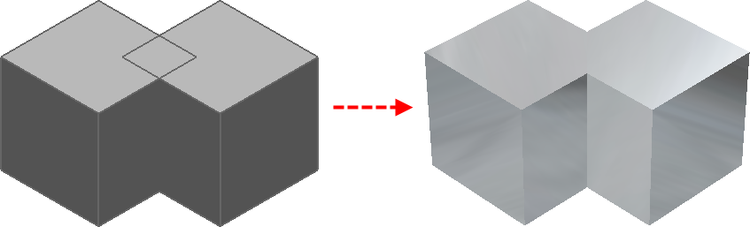

Selecione a opção Aprimorado para sombrear os objetos selecionados em um ambiente refletido. Isso produz uma imagem mais realista.
Para usar a opção Aprimorado:
- Exiba as superfícies e os sólidos que você deseja sombrear.
- Selecione a guia Vista > painel Aparência > Sombrear > Aprimorado. Por exemplo:
