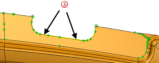

    Os pontos da região da aresta são exibidos no modelo:

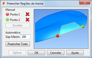

  3. Utilize a caixa de diálogo Preencher Regiões de Aresta para criar a superfície com a opção Manual ou Automático:
Para utilizar a opção Manual:
  1. Selecione Ponto 1 e Ponto 2 na superfície, como indicado por e :

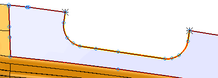

    Depois que você fizer seleções válidas, os ícones mudarão de para , e a aresta de preenchimento será destacada:
    Utilize a opção Inverter no diálogo Preencher de Regiões de Aresta para alternar entre os caminhos mais curto e mais longo para pontos selecionados. A superfície criada depende do caminho selecionado:
  2. Clique em Aplicar.
Para utilizar a opção Automático:
  1. Ajuste o Gap Máximo para o tamanho máximo das lacunas a serem preenchidas.
    Gaps maiores que o Gap máximo não são preenchidos.
  2. Clique em Preencher tudo para preencher todos os gaps menores que o Gap máximo.
  3. Clique OK.
