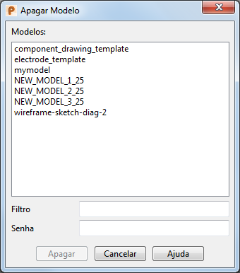

- Utilize a caixa de diálogo Apagar modelo para apagar o modelo:
Nota: Modelos apagados são removidos permanentemente e não podem ser recuperados.

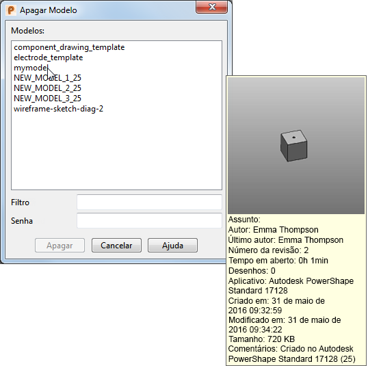

- Modelos — Clique em um nome de modelo listado (para selecioná-lo); o item será destacado. Se selecionar um item, você poderá utilizar as teclas de seta do teclado
para mover o destaque e percorrer a lista. A dica de contexto gráfica exibe uma miniatura do modelo e informações sobre o arquivo.
Nota: Quando você seleciona Arquivo > Novo, são criados modelos no formato NEW_MODEL_<número>. Esses modelos só serão exibidos na lista Modelos se você tiver privilégios de administrador de sistema.
Selecione múltiplos nomes de modelo na lista a serem apagados utilizando as técnicas padrão SHIFT-Clique
ou CTRL-Clique
. Movimente o cursor sobre a seleção para visualizar as miniaturas individuais.
- Filtro — Quando a lista de nomes de modelo é muito longa, pode ser difícil encontrar o modelo desejado. Inserir um filtro reduz a lista para somente aqueles modelos compatíveis com o padrão de filtro. Por exemplo, se você inserir o filtro *.vl, apenas os modelos com a extensão .vl aparecerão na lista.
O filtro não diferencia maiúsculas e minúsculas. Inserir um filtro *.vl irá listar modelos que possuam a extensão .VL assim como aqueles com a extensão .vl.
Para obter mais detalhes, consulte Opções de filtro.
Sugerimos que você utilize iniciais de um projetista para extensões de nome de modelo. Por exemplo, meumodelo.vnl.
- Senha — Se o modelo for protegido por senha, digite-a na caixa de texto.

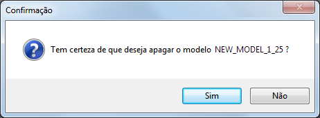

- Apagar — Quando você clica neste botão, uma mensagem de confirmação é exibida:
Clique Sim para remover o modelo da base de dados e retornar ao diálogo Apagar Modelo. Se a opção Usar Lixeira estiver selecionada na página Modelo do diálogo Opções, o modelo é enviado para a Lixeira (contanto que não esteja cheia). Caso contrário, o modelo é permanentemente removido do sistema.
Clique em Não para voltar para a caixa de diálogo sem apagar o modelo.
