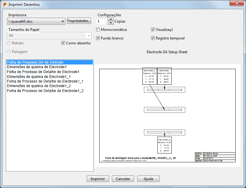

  1. Clique em Arquivo > Imprimir > Imprimir Desenhos. Essa opção não está disponível caso o seu modelo não contenha desenhos.
    A caixa de diálogo Imprimir Desenhos é exibida:
  2. Selecione na lista o desenho que você deseja imprimir. O desenho é exibido no diálogo.
  3. Utilize as opções no diálogo para modificar as configurações de impressão:
    • Impressora — Selecione o local da impressora na lista suspensa.
    • Propriedades — Clique nesse botão para exibir o diálogo de propriedades para a impressora selecionada.
    • Tamanho do Papel — Selecione na lista suspensa o tamanho do desenho que você deseja imprimir e especifique sua orientação selecionando Retrato ou Paisagem. Se Como desenho for selecionado, essas opções não estarão disponíveis.
    • Como desenho — Selecione essa opção para imprimir o desenho com as dimensões especificadas no template.
    • Cópias — Selecione o número de cópias que você deseja imprimir.
    • Monocromática — Selecione essa opção para imprimir seus desenhos em preto, num fundo branco.
    • Fundo branco — Selecione essa opção para imprimir o desenho com um fundo branco, independente da cor de fundo definida no PowerShape. Essa opção não está disponível se Monocromática estiver selecionado.
    • Registro temporal — Selecione essa opção para imprimir o desenho com um registro temporal.
  4. Clique em Imprimir para fechar o diálogo e imprimir o desenho.
