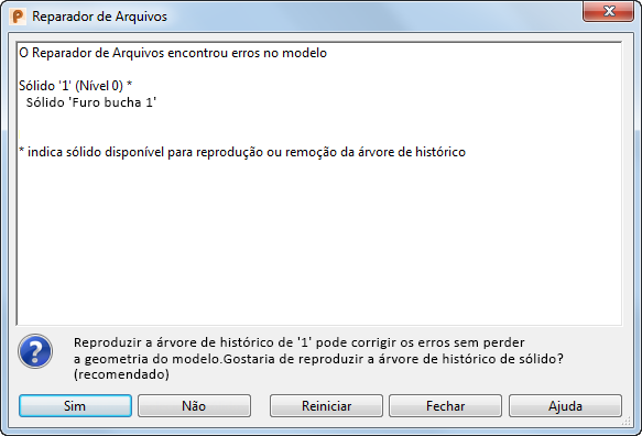

- Clique Executar. O Reparador de Arquivos tenta identificar o problema e utiliza a caixa de diálogo para informar o que há de errado com o modelo:

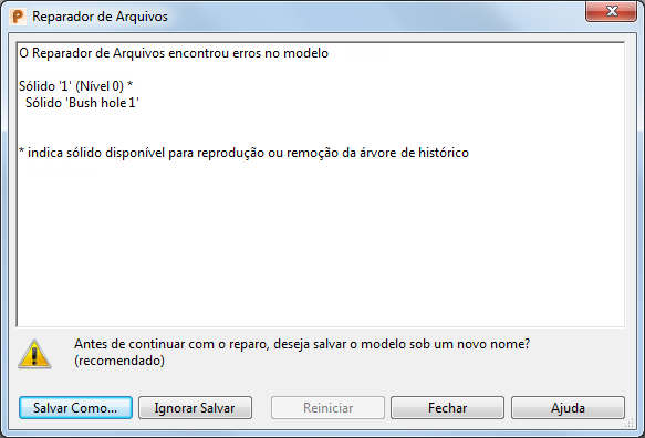

- Clique Salvar Como. Essa é a seleção recomendada, pois gera uma cópia de segurança.
A caixa de diálogo exibe a correção sugerida.
O tipo de correção oferecida pelo Reparador de Arquivos depende dos erros detectados no modelo. Se possível, o Reparador de Arquivos oferecerá uma correção que não apague a geometria do modelo, como a reprodução ou a remoção da árvore de histórico de sólido.

- Execute o Reparador de Arquivos e, ao receber a sugestão de reproduzir os sólidos, selecione Não.
- Agora as escolhas são manter a geometria da superfície (perdendo a árvore de histórico de sólido) ou manter o máximo possível da árvore de histórico (perdendo algumas figuras da árvore).

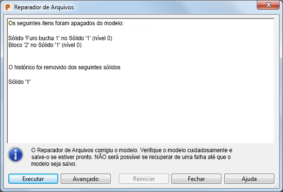

Ao final do processo, o Reparador de Arquivos listará todas as geometrias apagadas para a correção do modelo.
- Clique em Fechar para sair do Reparador de Arquivos.
- Verifique o modelo cuidadosamente e salve-o caso esteja satisfeito com o reparo.
Nota: Recuperação de um travamento não é possível até que você tenha salvo o modelo reparado.
