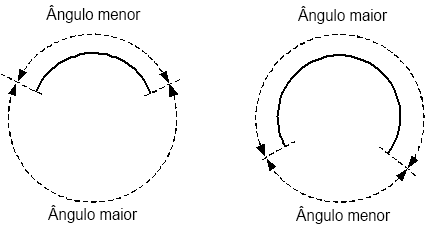

    • Arcos:
      Os ângulos maior e menor são os segmentos do setor do arco e do setor ausente do arco, como mostrado abaixo:
      Posicione o cursor sobre o arco para exibir o ângulo menor e o ângulo maior (o tipo de ângulo não selecionado é exibido entre parênteses):
      Clique no arco para inserir o valor do tipo de ângulo selecionado na caixa de diálogo Calculadora.

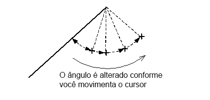

    • Entre uma linha e uma posição especificada:
      Selecione uma linha. Um ângulo elástico é exibido da extremidade selecionada da linha até o cursor. À medida que você movimenta o cursor do mouse, o ângulo elástico muda:
      Utilize este ângulo elástico como guia para determinar o ângulo que você deseja medir.
      Clique em uma posição para inserir o valor do tipo de ângulo selecionado na caixa de diálogo Calculadora.
      Nota: O ângulo é calculado no plano constituído pelos dois pontos finais da linha e pela posição.
