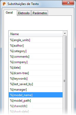

  4. Clique em na barra de ferramentas Texto para exibir a caixa de diálogo Substituições de Texto:
  5. Selecione a sequência de substituição desejada.

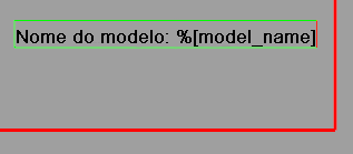

  6. Selecione a opção Valor ativo para reavaliar a substituição sempre que o texto for desenhado.
  7. Clique em Aplicar.
  8. Clique em Cancelar e, em seguida, clique no desenho para exibir o texto substituído. Nesse exemplo, o nome do modelo é sub-text.
