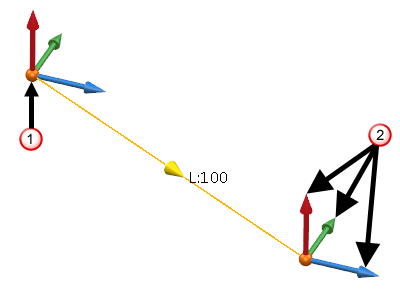

Editando uma linha graficamente (alças de plano de trabalho)
  1. Selecione uma linha.
  2. Clique com o botão direito do mouse na linha e selecione Alças gráficas de plano de trabalho no menu de contexto.
  3. Para editar a linha, arraste as alças:
    • Utilize as alças esféricas do plano de trabalho para mover livremente um ponto de linha.
    • Utilize as alças de seta do plano de trabalho para mover uma linha ao longo de um eixo fixo.
Nota: Movimentar o cursor sobre uma alça destaca a alça, indicando que pode ser movida.
