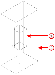

Se esta opção não estiver selecionada, a caixa de diálogo não será exibida e a seleção de Gerar Power Features no menu de contexto do componente terá um dos seguintes resultados:
Selecione esta opção para marcar a power feature órfã como desatualizada. A power feature órfã é removida da árvore quando você seleciona Gerar Power Features no menu de contexto de montagem.
Desmarque esta opção para remover a power feature órfã da árvore de montagem.
