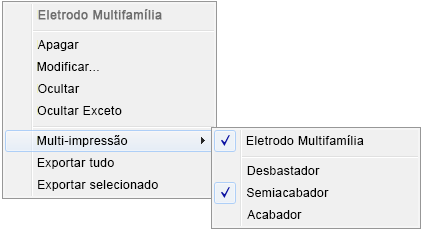

Você também pode utilizar a árvore para definir a função de uma forma de queima (num eletrodo Multi-Família) como um desbastador, semi-acabador ou acabador. Para definir uma função de forma de queima:
  1. Selecione um eletrodo Multi-Família.
  2. Clique com o botão direito no eletrodo selecionado
    O menu de contexto Eletrodo Multi-Família é exibido.
  3. No menu de contexto selecione um dos seguintes:
    • Multi-Impressão > Desbastador
    • Multi-Impressão > Semiacabador
    • Multi-Impressão > Acabador
