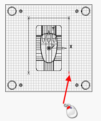

  2. Insira uma posição na grade.

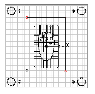

  3. Insira todas as posições para as linhas. Utilize os botões a seguir na página Esboçar o fluxo de resfriamento desejado para ajudar a criar o layout.
    — Seleciona e desmarca a funçãoPosicionar na grade. Esta opção está selecionadapor padrão.
    — Clique no botão Exibir contorno para selecionar e desmarcar a exibição de contornos do furo. Furos sombreados são desenhados na janela do assistente.
  4. Crie o ponto final clicando no último ponto novamente. Para apagar uma linha, utilize a tecla Delete.

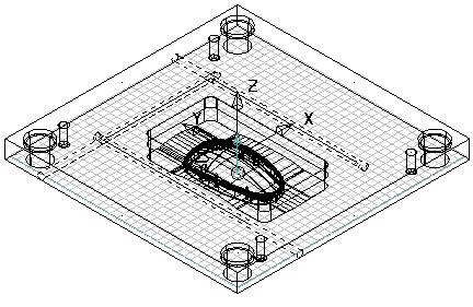

    Estes itens de layout representam o layout dos furos de refrigeração. Conforme você insere as linhas, os furos são exibidos na vista do assistente. Você só precisa alterar o layout do circuito de refrigeração, não as posições dos furos. As posições dos furos são calculadas automaticamente pelo assistente.
