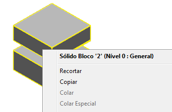

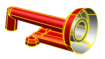

- dividir um sólido desconexo em dois sólidos. Por exemplo:
- Selecione o sólido desconexo:

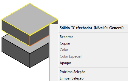

- Clique na guia Ferramentas de Sólido > painel Converter > Para Sólido.

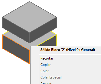

O sólido desconexo é dividido em dois sólidos separados:

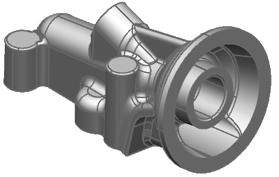

- dividindo um sólido em sólidos interno e externo. Por exemplo:

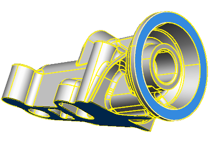

- Selecione o sólido:

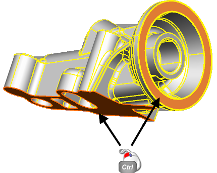

- Selecione as duas faces que conectam as porções interna e externa do sólido:

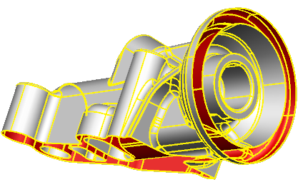

- Clique na guia Ferramentas de Sólido > painel Modificar Face > Extrairpara extrair as faces:
- Clique na guia Vista > painel Visibilidade > Ocultar > Ocultar Seleção para ocultar as faces extraídas.

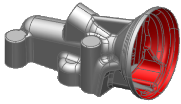

- Clique na guia Ferramentas de Sólido > painel Converter > Para Sólido para dividir o sólido:
- Utilize a guia Vista > painel Visibilidade > Ocultar > Ocultar Exceto para exibir os sólidos separadamente:
- Sólido externo:
- Sólido interno:
