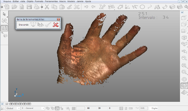

  3. Pressione o botão Iniciar/Pausar no scanner uma vez para entrar no modo Previsão. Nesse modo, você pode verificar o objeto para produzir uma pré-visualização. Uma pré-visualização é exibida na janela gráfica conforme cada quadro da varredura é recebido.
  4. Pressione o botão novamente para entrar no movo Gravação e examinar todo o objeto. A varredura final é criada e exibida na janela gráfica conforme você escaneia. Um exemplo é mostrado abaixo.
    Nota: Você deve concluir todo o exame de uma só vez. Se você entrar no modo Interrompido e, a seguir, tentar reiniciar o exame, uma nova análise será gerada sobre a anterior.
    Durante o exame, dois valores são exibidos no canto superior direito da janela gráfica; o número de quadros examinados e o intervalo, uma escala de % que representa a distância do scanner a partir do objeto.
    Dica: Um valor de intervalo 0 significa que o scanner está muito perto do objeto, e um valor 100 significa que ele está muito afastado. Um valor aproximado de 40 tende a produzir uma boa varredura.
