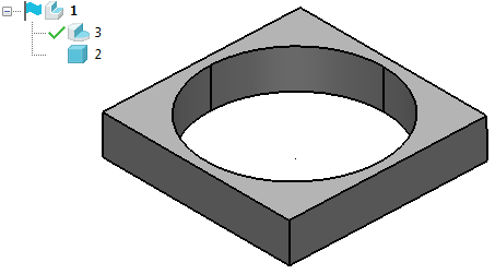

  3. Adicione uma figura de corte ao sólido.
    A figura de corte é exibida na árvore; o bloco na base da árvore para mostrar que o sólido foi criado a partir de um bloco primitivo.

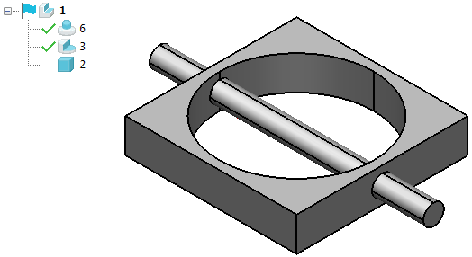

  4. Adicione um postiço ao sólido.
    A figura de postiço aparece acima da figura de corte.
