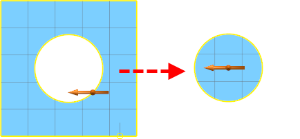

Invertendo a região de trimagem
A região de trimagem é invertida trocando as regiões visíveis e invisíveis da superfície.
  1. Selecione a fronteira.
  2. Clique na barra de ferramentas Região Trimada.
    A região trimada é alterada:
