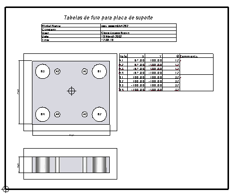

Você pode criar desenhos detalhados de legendas de furo automaticamente a partir de uma montagem. Você pode criar legendas de furo para um design de porta molde como o mostrado abaixo:
  1. Clique na guia Draft > painel Desenho > Desenhos de Componente. O diálogo Desenhos de Componente é exibido.
  2. Configure as opções no diálogo conforme necessário.
  3. Clique OK.
Um desenho é criado para cada placa na montagem, que contém:
Você pode personalizar os desenhos utilizando o modelo de template chamado component_drawing_template.psmodel.
