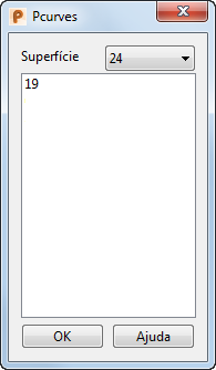

  2. Clique na barra de ferramentas Região Trimada. O diálogo Pcurves é exibido:
  3. Na lista Superfície, selecione a superfície que contém as pcurves com as quais deseja trabalhar. As pcurves na superfície serão listadas.
  4. Na lista, clique na pcurve com a qual deseja trabalhar. Clique e mantenha pressionada a tecla Shift para selecionar todas as pcurves da seleção definida. Clique e mantenha pressionada a tecla Control para anexar pcurves à seleção atual.
  5. Repita as etapas 3 e 4 para adicionar pcurves de cada superfície selecionada.
  6. Clique OK para confirmar a seleção e fechar o diálogo.
