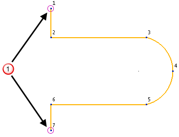

  1. Selecione uma ou mais curvas. Por exemplo:
    Nota: Você só pode aplicar repoint a curvas múltiplas em uma única superfície, e todas as curvas devem estar na mesma direção.

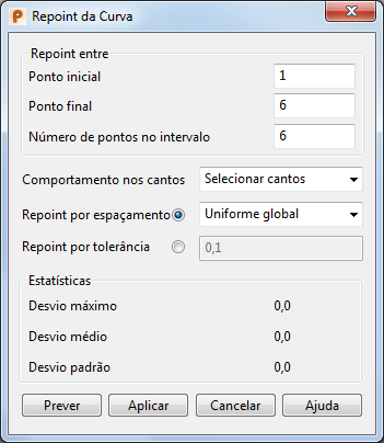

  3. Use o diálogo Repoint da curva para redistribuir os pontos ao longo da curva:
    Repoint entre — As opções nesta seção são utilizadas para definir os pontos aos quais você deseja aplicar repoint:
    • Ponto inicial e Ponto final — Você pode selecionar os pontos inicial e final do segmento da curva em que você deseja um repoint. Por padrão, os pontos inicial e final da curva são dados . Marcadores são automaticamente posicionados nos pontos nomeados.
    • Número de pontos no intervalo — (Somente curvas em arames e curvas compostas). É o número de novos pontos adicionados à curva e uniformemente distribuídos entre os pontos inicial e final.

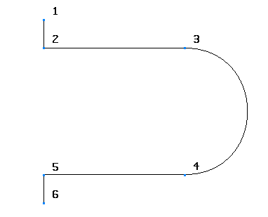

      Neste exemplo, o ponto 3 é selecionado como o Ponto inicial e o ponto 5, como o Ponto final:
      Se você inserir 6 como o valor Número de pontos no intervalo, a seguinte curva é criada:
    Comportamento nos cantos — (Somente curvas em arames e curvas compostas). É possível selecionar pontos que você não deseja remover. Estes pontos são marcados como cantos.

    A lista Comportamento nos cantos possui três opções:
    • Cantos selecionados — Selecione esta opção e clique em pontos para selecionar cantos.

    Repoint por espaçamento — Selecione essa opção para aplicar repoint à curva utilizando um método definido de espaçamento:
    • Uniforme global — Essa opção aplica repoint espaçando os pontos uniformemente ao longo da curva, dependendo do comprimento da curva e do número de pontos. Uma quantidade maior de pontos resulta num repoint mais preciso.
    • Regular — Essa opção aplica repoint à curva tomando a menor distância entre dois pontos e utilizando esse espaçamento ao longo da curva inteira entre os pontos atuais.
    • Linear — Essa opção aplica repoint à curva tomando a menor distância entre dois pontos e utilizando esse espaçamento ao longo da curva inteira entre os pontos atuais. O espaçamento é estendido e comprimido ligeiramente entre os pontos existentes para proporcionar uma combinação linear.
    Repoint por tolerância — Selecione essa opção para aplicar repoint à curva para ajustar uma tolerância específica. Quando essa opção está selecionada, o número de pontos é calculado automaticamente pelo PowerShape.
    Estatísticas — A precisão de ajuste de uma curva que sofreu repoint com relação à curva original é representada pelos seguintes valores:
    • Desvio máximo — o máximo valor pelo qual a curva que sofreu repoint varia com relação à curva original.
    • Desvio médio — o valor médio pelo qual a curva que sofreu repoint varia com relação à curva original.
    • Desvio padrão — uma representação da quantidade de desvio com relação à média.
    Prever — Atualiza a área de estatísticas com os dados da curva que sofreu repoint. As curvas de repoint e original também são exibidas.
  4. Clique OK para salvar suas alterações e fechar o diálogo.
