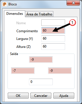

Por exemplo, para editar vários blocos primitivos:
  1. Selecione os blocos primitivos que você deseja editar:
    • Mantenha pressionada a tecla Ctrl ou Shift e clique nos blocos.
    • Clique e arraste o cursor sobre os blocos.
  2. Clique duas vezes em um dos primitivos selecionados.
    O diálogo para a edição dos primitivos selecionados é exibido, por exemplo, o diálogo Bloco.
    — As propriedades que diferem entre os primitivos selecionados são destacadas em cor de rosa.
    — O intervalo de valores é exibido quando você movimenta o cursor sobre uma propriedade.
