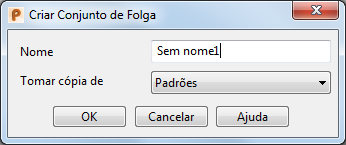

  2. Clique em para exibir o diálogo Criar conjunto de folga:
  3. Insira um novo Nome para um novo conjunto de folgas, por exemplo, Minhas_Folgas.
  4. Na lista suspensa Tomar cópia de, selecione o conjunto de folgas a ser utilizado como um padrão para o novo conjunto de folgas. Inicialmente, Padrões é a única opção.
  5. Clique OK para voltar ao diálogo Opções. Minhas_Folgas agora é selecionado automaticamente.
