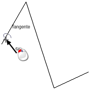

  2. Clique na primeira posição para definir a tangente inicial da curva.
    Se o cursor for movido sobre um objeto em arames e o cursor inteligente estiver ativo, a palavra 'Tangente' é exibida onde a tangência é definida, caso contrário (por exemplo 'Final' é exibido) o programa assume que um ponto inicial está sendo especificado.

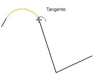

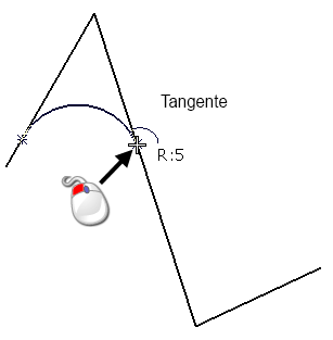

  3. Clique na segunda posição para definir a tangente final da curva em que a mesclagem precisa ser definida.
  4. A nova curva de fillet é criada e os objetos são trimados. É uma curva Bézier de dois pontos.
