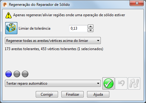

Usando o diálogo Diagnóstico de Regeneração de Sólido
Use a caixa de diálogo Diagnóstico de Regeneração de Sólido para regenerar ou aliviar uma região em que uma operação de sólido falhou.
É possível corrigir (apertar) ou aliviar (soltar) tolerâncias de arestas. Caso uma operação de sólido esteja falhando, tente relaxar as tolerâncias de aresta nessa área.
Dica: Regenerar e aliviar são opcionais. Normalmente só é necessário regenerar ou aliviar localmente se uma operação de sólido falhar e o sólido não apresentar falhas.
Use e para alternar o limite que está sendo utilizado.
Quando aparecer, selecione uma opção na lista suspensa para regenerar uma região.
Quando aparecer, selecione uma opção na lista suspensa para soltar uma região.
Para abrir o diálogo Diagnóstico de Correção de Sólido:
  1. Selecione o sólido que você deseja regenerar.
  2. Clique na guia Ferramentas de Sólido > painel Corrigir > Regeneração de Sólido > Regenerar.
