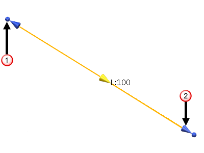

  3. Para editar a linha, arraste as várias alças:
    • Utilize as alças esféricas para mover livremente um ponto de linha.
    • Utilize as alças de ponta de seta para mover um ponto de linha ao longo da direção da linha.

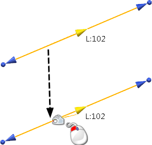

Nota: Movimentar o cursor sobre uma alça destaca a alça, indicando que pode ser movida.
Se você selecionar a linha numa posição que não seja uma alça, então a linha inteira é movida para a nova posição. Isso é ilustrado abaixo:
