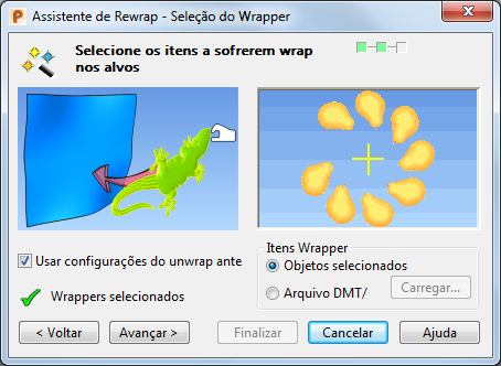

    A página Seleção do Wrapper é exibida.
  3. Selecione o padrão de pera nas curvas que sofreram unwrap. O padrão é exibido no diálogo:
  4. Certifique-se de que a opção Usar configurações do unwrap anterior esteja selecionada.

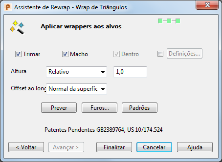

  5. Clique em Avançar. O padrão é projetado na superfície do cone:
    e a página Wrap de Triângulos é exibida:
  6. Clique em Finalizar.
    O exemplo da garrafa mostra o efeito desse wrap cônico de 360 graus.
