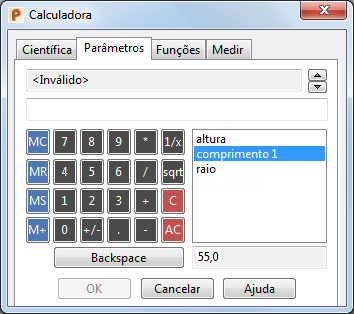

Para utilizar um parâmetro:
  1. Na barra de status, clique no botão Calculadora . Ou clique com o botão direito em uma caixa de texto da caixa de diálogo atual para exibir Calculadora.
  2. Clique na guia Parâmetros para exibir as opções de parâmetros da calculadora. Os parâmetros disponíveis são listados à direita do teclado numérico.
  3. Clique no parâmetro que você deseja usar para exibir o valor abaixo da lista:
  4. Clique duas vezes no parâmetro para adicioná-lo ao cálculo.
  5. Quando o cálculo for concluído, clique em OK.
