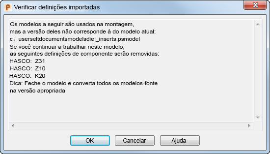

Modelo apresenta um número de versão anterior
Quando você abre um modelo que contém definições de componente, e o modelo fonte foi criado de uma versão do PowerShape com um número de versão do modelo diferente do programa atual, a caixa de diálogo Verificar Definições Importadas é exibida. Ele lista:
OK — Remove as definições de componente da montagem atual.
Cancelar — Fecha o modelo.
Dica: Se você fechar o modelo, poderá converter o modelo fonte que contém as definições de componente no número de versão do modelo mais recente.
