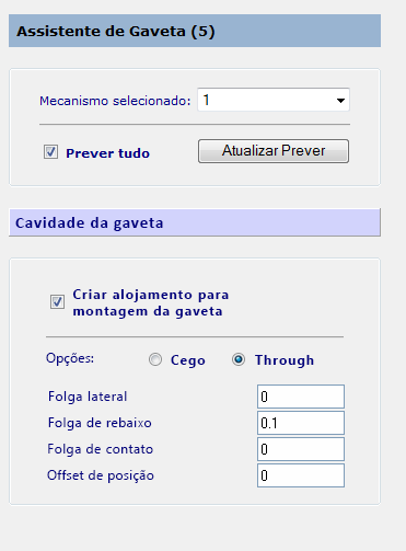

Cria um alojamento para a montagem da gaveta.
Criar alojamento para montagem da gaveta — Selecione esta opção para exibir um painel de opções. Desmarque essa opção para ocultar as opções.
- Folga Lateral — A folga ao longo da largura da gaveta quando o alojamento é criado.
- Folga de rebaixo — Recua a posição dos rebaixos no componente da gaveta de acordo com valor dessa caixa. Se a opção Inserir trilhos de guia estiver selecionadano Assistente de Gaveta (4), essa opção não estará disponível nesta página.
- Folga de contato — Distância de folga (espaço) entre o trilho de guia e o corpo da gaveta. Se a opção Inserir trilhos de guia estiver selecionada no Assistente de Gaveta (4), essa opção não estará disponível nesta página.
- Offset de posição — Aplica offset à posição do trilho de guia com relação aos rebaixos da gaveta de acordo com o valor dessa caixa. Se a opção Inserir trilhos de guia estiver selecionada no Assistente de Gaveta (4), ela não estará disponível nesta página.
Opções — Selecione o tipo de alojamento a ser criado nas placas macho e na cavidade.
- Passante — O alojamento atravessa as placas macho e a cavidade.
- Não-passante — O alojamento se posiciona nas placas macho e na cavidade. Você pode especificar seu comprimento dentro das placas.
