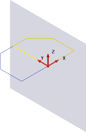

    Com YZ selecionado:

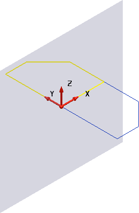

    Com ZX selecionado:
