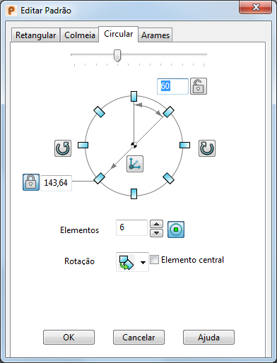

Ângulo — Utilize a barra deslizante para definir o ângulo entre os elementos do padrão.
Definir ângulo entre elementos do padrão — Insira o ângulo desejado entre elementos do padrão. Se o ângulo for alterado, o número de elementos do padrão é ajustado.
No exemplo abaixo, o ângulo é definido como 40 e a quantidade de elementos aumenta.
Travar ângulo — Quando você tiver inserido um valor, clique nesse botão para travar o ângulo. O botão muda para indicando que o ângulo está travado.
No exemplo abaixo, o ângulo é configurado como 60 e travado. O número de elementos foi reduzido para 4. Os elementos do padrão permanecem fixos.
Se o ângulo for destravado, o espaçamento entre os elementos do padrão é ajustado.

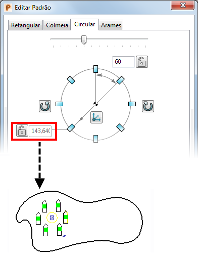

Definir raio do padrão — Insira o raio desejado dos elementos em torno do eixo da origem do padrão e pressione a tecla Enter ou Tab. O padrão é ajustado para refletir o valor inserido. Esta opção somente está disponível quando é exibido (padrão). Clique em para alternar o modo e especificar o raio do padrão como a distância entre a origem e o objeto original.
Definir raio do padrão — O raio do padrão é especificado como a distância entre a origem e o objeto original. Você não pode inserir um valor alternativo. Clique em para alternar o modo e inserir um raio.
Rotacionar padrão no sentido anti-horário — Rotaciona o padrão pela metade do ângulo especificado.
Ajustar eixo do padrão — Isso define as coordenadas para o centro do círculo.
Rotacionar padrão no sentido horário — Rotaciona o padrão pela metade do ângulo especificado.
Elementos — Insira o número fixo de elementos desejados em torno do padrão. Utilize os botões de seta para aumentar ou diminuir o número de elementos.
Mostrar/ocultar marcadores — Exibe um marcador em cada elemento do padrão. Clique nos marcadores para desativar elementos individuais no padrão criado.
Rotação
Selecione o estilo de rotação para o efeito de padrão desejado. No exemplo abaixo, o ângulo é definido como 60.
Opções adicionais
As seguintes opções adicionais são exibidas no diálogo caso você selecione uma figura para criar o padrão. Essas opções não são exibidas caso o objeto selecionado contenha sólidos.
Remover figura — Controla como a figura original é tratada quando o padrão é criado. Caso selecionado quando o padrão é criado, a figura original é absorvida pelo padrão e eles se tornam uma figura. Na árvore de sólidos, o ícone de figura é substituído por um ícone de padrão.
Caso não selecionado quando o padrão é criado, este último é criado como uma figura separada e ambas as figuras original e padrão podem ser editadas separadamente. A árvore de sólido irá exibir o ícone de figura e um ícone de padrão.
Editar definição — Esta opção só está disponível quando você estiver editando uma figura de padrão existente. Quando você seleciona esta opção, pode editar a figura de padrão utilizando o diálogo apropriado.
OK — Cria o padrão.
