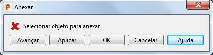

  2. Clique na guia Gerenciar > painel Modificar > Anexar para exibir o diálogo Anexar:
  3. Selecione o objeto a anexar.
    Se você estiver anexando a uma curva composta, qualquer objeto em modelo de arames pode ser selecionado. Se estiver unindo a uma curva, somente uma curva pode ser selecionada.
    O próximo a Selecionar objeto para anexar muda para .
    Por padrão, as extremidades dos objetos mais próximas uma da outra são unidas. Se duas extremidades não se tocam, são unidas por um segmento. A tangência das extremidades do novo segmento se ajusta às extremidades de objetos existentes:
  4. Se esta não for a solução desejada, selecione Próximo no diálogo para visualizar as outras soluções.
    Conforme você clica em Próximo, outras soluções são exibidas na tela.
  5. Uma vez encontrada a solução desejada, clique em Aplicar ou em OK:
