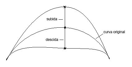

Ajuste preciso
Você pode utilizar Ajuste Preciso para mover ligeiramente pontos em uma curva, curva composta e curva de superfície.
Para efetuar o ajuste preciso de uma curva:

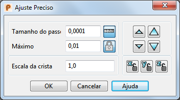

  3. Utilize o diálogo Ajuste Preciso para mover o ponto conforme necessário:
    • Tamanho do Passo — O incremento que o ponto se move quando você clicar em ou . Você pode especificar o valor como uma porcentagem do Máximo ou em unidades .
    • Máximo — A distância máxima em que o ponto pode ser movido de sua posição original. Se for travado , só é possível mover o ponto da posição original por um valor inferior a esse. Se estiver destravado , não há limite para o quanto você pode mover o ponto.
    • — Clique nessas setas para mover o ponto para cima ou para baixo. Cada clique numa seta pequena move o ponto em X, Y e Z pelo incremento especificado em Tamanho do Passo. Cada clique numa seta grande move o ponto por cinco vezes o incremento especificado em Tamanho do Passo.
      Você também pode utilizar as teclas de seta para cima e para baixo no teclado para mover o ponto pelo incremento especificado em Tamanho do Passo.
    • — Esses botões permitem travar/destravar de maneira independente o movimento na direção X, Y ou Z.
    • Escala da Crista — Define o tamanho das cristas de curvatura exibidas. Você pode exibi-las clicando na guia Ferramentas de Curva > painel Modificar > Cristas.
  4. Clique em OK para salvar as edições feitas na curva e fechar a caixa de diálogo.
