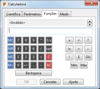

Guia Funções
Utilize a guia Funções para inserir expressões utilizando funções.
O resultado de uma expressão lógica é 0 ou 1, onde 0 é falso e 1 é verdadeiro. Você pode combinar botões para obter mais operadores.

Mín — Determina o valor mínimo de uma lista de valores na expressão.
A lista de valores na expressão deve ser na forma:
A1; A2; … ; AN
Máx — Determina o valor máximo de uma lista de valores na expressão.
A1; A2; … ; AN
