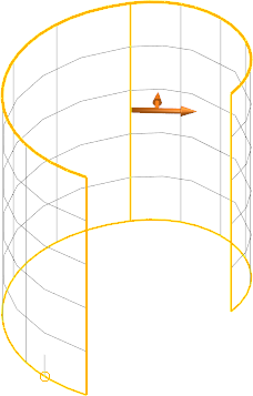

  1. Selecione um sólido, superfície ou componente. Por exemplo:
  2. Dica: Você pode selecionar mais de um item.

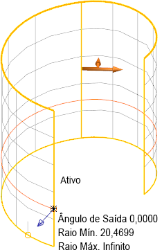

  4. Clique com o botão esquerdo numa posição na superfície selecionada.
    Por padrão, a seta de normal de superfície é exibida, e o ângulo de saída e os valores de curvatura da posição são exibidos abaixo do cursor:
  5. Selecione Arquivo > Opções > Opções de Aplicativo > Ferramentas > Análise e use a Análise de Superfície para especificar os dados que serão exibidos.
  6. Arraste o cursor sobre a superfície para exibir dados em diferentes posições.
