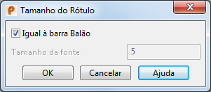

  1. Clique em Legendas > Tamanho para exibir o diálogo Tamanho do Rótulo:
  2. Utilize a caixa de diálogo para alterar o tamanho de fonte, como a seguir:
    • Igual à barra Balão — Selecione esta opção para utilizar o tamanho de rótulo definido na barra de ferramentas Balão. Desfaça a seleção para inserir um novo tamanho de fonte.
    • Tamanho da fonte — Insira o tamanho da fonte.
Nota: Tamanhos de fonte para Legenda e Lista de Materiais são independentes, portanto você pode alterar o tamanho da fonte para a Legenda e utilizar um tamanho diferente para a Lista de Materiais.
