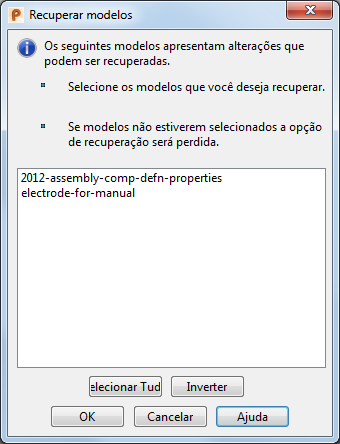

Se a sua sessão do PowerShape travar, pode ser possível recuperar o modelo no qual você estava trabalhando. Quando você reinicia o PowerShape após um travamento, o seguinte diálogo é exibido:
  1. Selecione os modelos que você deseja recuperar. Você pode utilizar Selecionar Tudo e Inverter para selecionar vários modelos.
  2. Clique em um dos seguintes:
    • OK para recuperar os modelos selecionados na lista.
    • Cancelar para cancelar o processo de recuperação. Todas as alterações recuperáveis serão perdidas.
  3. Após uma recuperação, o modelo recuperado deve ser salvo para habilitar recuperação de outro possível travamento.
    Nota: Caso seu modelo não contenha dados de sólido pós-versão 8 (Parasolid), ele será recuperado para o último comando antes do travamento. Caso seu modelo contenha dados de sólido pós-versão 8 (Parasolid), ele será recuperado para o estado em que a última gravação automática ocorreu.
